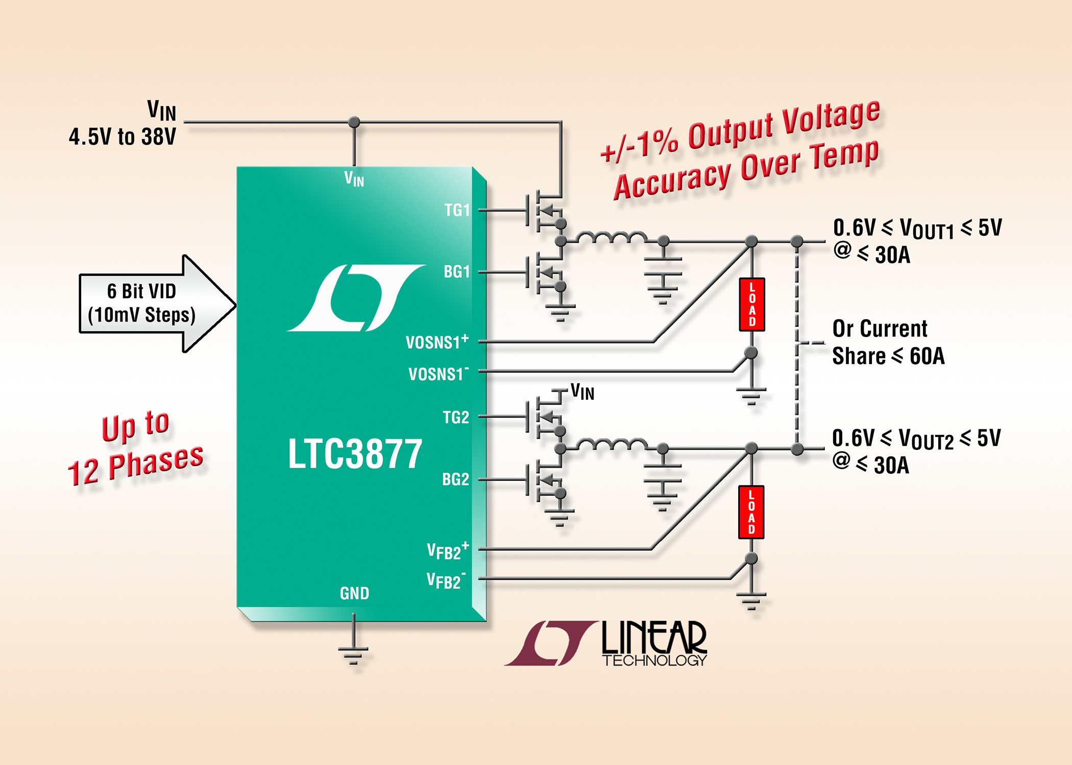

配备10mV的输出电压步进分辨率,必要的供电FPGA和ASIC紧密输入电压的要求时说,凌力尔特的LTC3877工作在4.5~38V的输入电压范围内,采用VID时,从0.6到1.23V产生一个固定输出电压和高达5V的无VID。
mcu" style="padding: 0px; margin: 0px auto;">多达12个相位可以并联并同步输出异相,以尽量减少滤波。当输出被并联,该控制器保持相之间优于±2.5%的电流不匹配,适用于大电流的要求至300A。应用包括高电流功率分配,冗余第(n + 1)用品,工业系统和处理器功率。
它还保持±1%的输出电压精度(包括内部电阻分压器和差分远端检测放大器误差)在-40°C至125°C的温度范围内。板载双差分放大器实现远端输出电压采样的两路输出。在高工作频率高降压比都是可能的,其40ns的最短接通时间。可选择的固定工作频率从250kHz至1MHz或者也可以同步至一个外部时钟。强大的1.1?板载全N沟道栅极驱动器最大限度地降低MOSFET的开关损耗。
该器件采用真电流模式控制,可用于非常低的直流电阻(DCR)功率电感降至0.3米?用,可提高电流检测信号的信噪比其新颖的感测方案。这种感测方案降低了通常与低DCR电阻应用和可调电流限制相关联的开关抖动,可配置为非常低的检测电压从10到30mV,以降低功耗。 DCR温度补偿能维持在宽的温度范围内的恒定电流极限阈值。可调软启动或跟踪,折返电流限制,短路软恢复,输出过压保护和两个电源良好输出电压信号也拥有。
该LTC3877可在一个44引脚7.0×7mm QFN封装。
