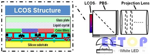

LCOS架构图

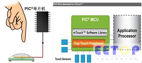

一、mTouch触控
电容式触摸感应技术颠覆了传统意义上的按键控制,只要轻轻碰触,就可以实现对按键、量化调节、方向等功能的控制。解决了传统的机械按键具有易磨损、安装复杂、受温度湿度影响变化较大等缺点,具有完全不怕磨损、防水保护、不受温度、湿度影响、造价低廉等优点。

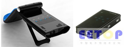

Projector轻触按键图
Microchip电容式触摸按键硬件电路设计简单,应用PIC12、PIC16、PIC24、PIC32系列MCU内置模块来实现触摸按键功能,基本无外围器件,总体设计简单、成本低、稳定性高。

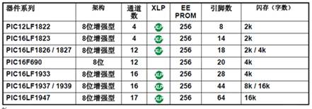

Microchip 电容式触摸按键中低档MCU选型列表:

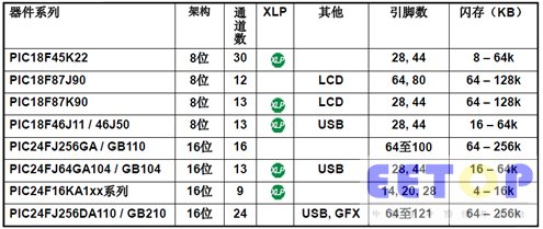

Microchip 电容式触摸按键高档MCU选型列表:

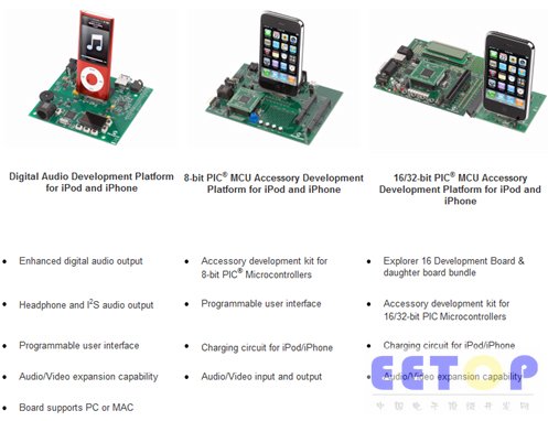

二、Made For Ipod(Ipod Docking)

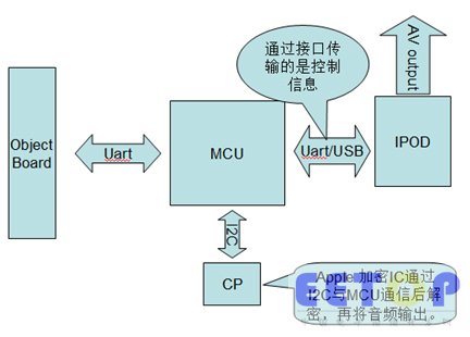

Microchip提供了一个开发平台,可以通过MCU操控IPOD、IPHONE或通过IPOD操控MCU,控制输出音、视频。这个开发平台包含Microchip软件库(不断更新中)、硬件Demo Board针对8bit、16bit与32bit微控制器。

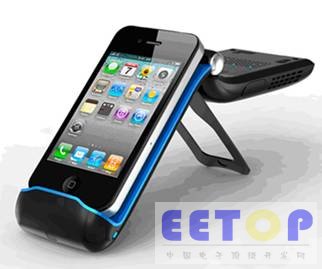

Ipod Docking图
通过Ipod docking 可以让Pico-Projector直接与IPOD、IPHONE对接就可以输出音/视频。
Docking 架构图

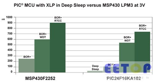

对于便携式设备来讲,电池工作的时间是无疑是非常重要的,采用Microchip XLP的产品可以将待机功耗降到最低。下图是我们与竞争者的待机功耗对比:
低功耗对比图

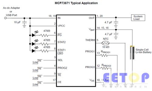

Pico-Projector内置2800ma的锂电池,采用Microchip MCP73871具有系统负载均衡功能的分立式锂离子电池充电管理控制,其功能特点如下:
‧可选的输入电源USB 端口或AC-DC 墙式适配器,预设的高精度充电电压:- 4.10V、4.20V、4.35V 或4.40V - ±0.5% 稳压容差
‧可进行热调节的恒流/ 恒压(Constant Current /Constant Voltage , CC/CV)操作
‧总输入电流的最大值控制在1.8A
‧可编程快速充电电流(采用电阻控制)范围:50 mA 至1A
‧电阻可编程充电终止设定点
‧可选的USB 输入电流控制 绝对最大值:100 mA (低) / 500 mA (高)
充电电路图
