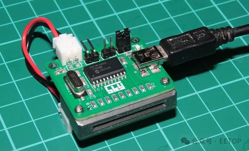

一位复古计算机爱好者、电子极客兼创客,近期展示了一款全新打造的穿孔纸带阅读器,将其命名为 Putapre。创客 Skyriver 表示,这款超紧凑设备完全从零设计,仅采用最少零部件组装而成。与老式接触式传感穿孔纸带 / 卡片设备相比,Putapre 的读取速度大幅提升 —— 其核心优势在于搭载了光学传感器和现代微控制器,而非传统接触式传感技术。据粗略估算,其数据传输速度约为 50字节 /秒,且随着读取数据量的增加,速度有望进一步提升。
Skyriver 透露,打造这款阅读器的灵感源于社交媒体上充斥的复古科技内容。穿孔纸带与穿孔卡片深深植根于计算机发展史,甚至在现代计算机时代来临前,就已被用于存储和调取机器数据。因此,这类复古科技项目的吸引力不言而喻,而穿孔纸带本身也极具视觉张力。
在相关项目页面中,你可以深入了解 Skyriver 的设计目标、制作过程以及软硬件选型思路。该设备的 “大脑” 采用了微芯科技(Microchip)PIC18 系列一款支持 USB 的8位微控制器。核心硬件方面,阅读器的 “传感核心” 由光电晶体管和红外 LED 组成 —— 红外LED负责发射光线穿透纸孔,光电晶体管则用于检测孔位分布,从而实现数据读取。

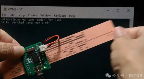

Skyriver 在博客中详细阐述了LED亮度调节、传感器配置等技术细节,并慷慨分享了部分测试结果与最佳参数规格(据其透露,“这些参数花费了大量时间调试”)。为确保设备稳定运行,团队还采取了抗串扰措施,甚至对纸带材质的选择也进行了反复考量。最终,通过 3D 打印纸带导向器并经过多次实操调试,硬件部分得以顺利落地。
尽管创客并未过多提及软件层面的细节,但演示视频显示其已能实现核心读取功能。不过 Skyriver 也表示,软件部分仍是后续优化重点,未来将进一步完善该项目。

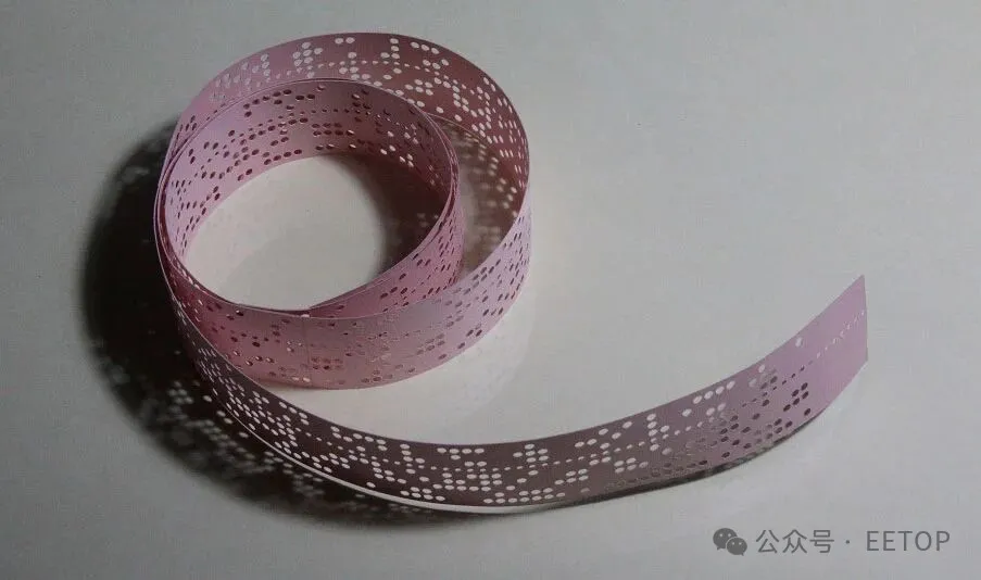

谈及 “后续计划”,Skyriver 表示希望打造一款配套的紧凑型设备,专门为这款阅读器制作穿孔纸带。目前,这位爱好者只能先创建矢量文件(显然是 DXF 格式),再通过激光切割机和雕刻机进行输出制作。这种纸带制作方式听起来颇为繁琐,但话说回来,这个项目本就无关效率…… 当然,核心是为了乐趣。
