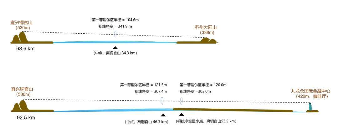

测试地点选在华东地区的复杂地形中,以宜兴铜官山(海拔530m)作为固定接收点,分别以苏州大阳山(海拔338m)及九龙仓国际金融中心(海拔>400m)作为发射点进行通信。测试频段是900MHz,终端发射功率是20dBm,收发都使用圆极化天线。
不同地形和距离的测试
37公里测试:因无法登顶计划中的山峰而取消。
68.6公里测试:接收点与苏州大阳山(海拔338m)之间的直线距离为68.6公里。根据菲涅尔区计算,视线净空为341.9米,条件良好。
92.5公里测试:这是本次测试的极限挑战,数据发送点为苏州工业园区的九龙仓国际金融中心(海拔>420m)。中点处的第一菲涅尔区半径达121.5米,视线净空307.4米,频段的底噪干扰以及距离远是最大的挑战,备选了几个测试点。

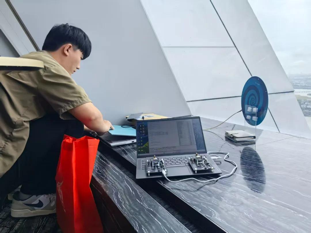

测试团队在九龙仓国际金融中心发送数据
68.6公里:稳定可靠
在68.6公里的距离上,测试团队成功采集了两组数据。结果显示,接收信号强度(RSSI)低至-122dBm,在此极弱信号条件下,通信没有丢包,表现极其稳定。这一结果充分证明了该系统在超远距离下具备卓越的接收灵敏度和链路可靠性
92.5公里:保持链路
在更具挑战的92.5公里距离上,通信链路依然成功建立。尽管由于距离极远、信号衰减巨大,有超高层建筑的玻璃幕墙阻隔,测试结果显示稳定,丢包率低于5%,有时段无丢包。测试结果说明92.5km有少量误码能满足工作需求,保持链路已是一项重大突破
