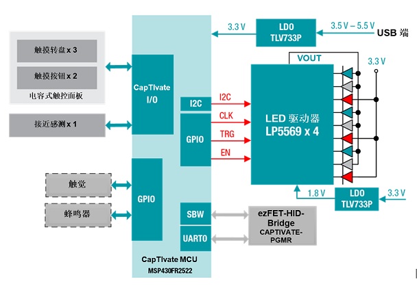

该参考设计采用基于CapTIvate™触控技术和先进LED驱动技术的单个mcu-msp-valueline_MSP430FR2522-contrib-pf-20181223-cn" title="链接至产品文件夹">MSP430FR2522微控制器(MCU, 如图1所示。六个电容式触摸I/O通道各有特定的用途。在这个特定的设计中,三个用于转盘控制,两个用于按钮,一个用于接近感应。即使在有飞溅油脂或水滴的情况下也能实现精确控制。
1:电容式触控和LED动画参考设计的框图
MSP430™ CapTIvate MCU 的另一个优点是它可以进入低功耗模式,待机功耗仅几微瓦,有助于满足产品严格的能效标准或延长电池寿命。该参考设计提供接近感应,帮助MCU快速轻松地从低功耗模式恢复到活跃模式,带LED动画的发光环为下一代设备中具有吸引力和创新性的用户界面提供了很好的范例。例如当炉灶面上有飞溅的水滴或油脂时,随时对炉灶进行完美控制非常重要。CapTIvate MCU的待机功耗非常低,使设计人员能够满足最高的节能标准。
LP5569 LED驱动器配有内置安全随机存取存储器(SRAM)存储器,用于用户编程序列和三个可编程LED引擎。使用集成引擎,预设模式存储在程序存储器中,以便LED驱动器可以自动运行闪烁或颜色模式,这使得在运行LED动画时MCU的系统资源占用率低。
