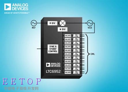

Analog Devices (ADI)宣布推出LTC6952、LTC6953、LTC6955和LTC6955-1低抖动、高性能时钟发生和分配器件系列,该系列支持高达 7.5GHz 的 JESD204B subclass 1 时钟应用。这些产品非常适合高速数据转换器时钟应用,它们采用一种可扩展架构,以提供几千个各具一个互补 SYSREF 信号的同步低抖动时钟。
LTC6952:具有 11 个输出并支持 JESD204B 的超低抖动、4.5GHz PLL
LTC6953:具有 11 个输出并支持 JESD204B 的超低抖动、4.5GHz 时钟分配器
LTC6955:超低抖动、7.5GHz、11 输出扇出缓冲器
LTC6955-1:在一个输出上具有附加二分频 (÷2) 电路的 LTC6955
LTC6952 是一款高性能、超低抖动、JESD204B 时钟发生和分配器件。其包括一个锁相环 (PLL) 内核,由一个基准分频器、具锁相指示器的鉴相鉴频器 (PFD)、超低噪声充电泵和整数反馈分频器组成。LTC6952 的 11 个输出可配置为多达 5 个 JESD204B subclass 1 器件时钟 / SYSREF 对和一个通用输出,或者就是 11 个面向非 JESD204B 应用的通用时钟输出。每个输出具有其自己的可个别设置分频器和输出驱动器。所有的输出均可实现同步,并采用单独的粗半周期数字延迟和细模拟时间延迟设定至精确的相位对齐校准。对于所需的总输出超过 11 个的应用,可以采用EZSync™或ParallelSync™同步协议将多个 LTC6952 连接起来。
LTC6953 是 LTC6952 的时钟分配功能。LTC6955 是一款具一个并行接口的 11 输出扇出缓冲器,每个输出组选择三种状态中的一种:同相、180° 异相、或断电。LTC6955-1 与 LTC6955 相同,仅有的差异是前者的一个输出具有集成化二分频 (÷2) 电路。
