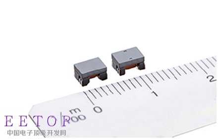

TDK株式会社为千兆以太网和以太网供电(PoE)等应用产品扩展了其ALT4532系列脉冲变压器的产品阵容。该新型ALT4532P产品是为了新兴的2.5GBASE-T(2.5 Gb/s)和5GBASE-T(5 Gb/s)LAN应用以及使用600-mA PoE的1000BASE-T(1 Gb/s)应用而设计的。ALT4532P新型号与10GBASE-T标准(10 Gb/s)兼容。该产品具有紧凑型SMD封装特点,尺寸为4.5 mm x 3.2 mm x 2.9 mm。该新型脉冲变压器已于2018年2月开始量产。
近年来,高达10 Gb/s的高传输速率的以太网标准得以建立。TDK公司通过ALT4532这一新元件,来响应高速LAN接口(特别是适用于数量不断增长的IoT设备接口)所使用的紧凑型脉冲变压器日益增长的需求。有了紧凑型IEC 4532封装,这些SMD元件可适用于配置了多个脉冲变压器的电路板布局。
与使用环形磁芯的传统产品不同,TDK新型变压器的特点在于其为全自动化生产流程和绕制流程优化了特殊磁芯设计,从而可实现非常稳定的质量。与将脉冲变压器和共模滤波器组合为一个整体的传统LAN模块相比,离散型ALT4532为设计人员提供了更多的电路板布置灵活性,例如可安装在PCB两侧。
