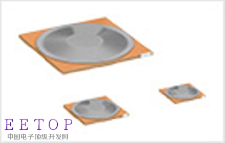

结构紧凑,尺寸仅9 mm x 9 mm x 1.25 mm
可产生高达4 N的力
高加速度:2.5 g
大位移:35 μm
TDK集团扩展了其带触觉反馈的PowerHap™系列压电执行器的产品范围,推出微型化的2.5G型新锐产品。该新产品紧凑结构,尺寸仅为9 mm x 9 mm x 1.25 mm,最大工作电压为60 V。在最大工作电压且100 g负载条件下,可实现2.5 g的加速度。此外,该产品的最大位移可达35 μm,并可产生高达4 N的力。
新推出的微型化产品很好地填补了原有7G 和15G型PowerHap执行器的应用空白。后两者的尺寸分别为12.7 mm x 12.7 mm x 1.9 mm和26 mm x 26 mm x 2.4 mm,在100 g负载条件下分别可实现7 g和15 g的加速度。此外,它们还分别可生成高达10 N(7G类型)和20 N(15G类型)的力。这两款执行器的最大工作电压均为120 V,最大位移分别为65 μm和200 μm。
与偏心转子电机 (ERM) 和线性谐振执行器 (LRA) 等传统的电磁解决方案相比,PowerHap执行器产生的加速度和力最大,插入高度最低,响应时间最快 (<1 ms),且耗能极低。根据具体应用不同,其耗能为1 mJ到8 mJ不等。此外,PowerHap系列执行器还在单一组件上集成了传感器功能。
PowerHap压电执行器的激励范围达1 Hz 到1000 Hz,无明显的频率和振幅限制。它们能将自定义的触觉反馈给关键的人类机械感受器,从而使得设计人员能定制开发出高解析度的触觉反馈产品组合,满足用户对先进HMI(人机界面)的预期。带具触觉反馈的压电执行器的应用极为普遍,广泛用于汽车智能手机、平板电脑、家居设备、ATM和路边售贩机、游戏控制器、工业设备与医疗设备等。
