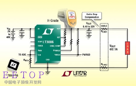

Linear推出采用 TSSOP 封装的 LT3086 较高温度“H 级”版本。 LT3086 属于凌力尔特功能丰富的 LDO+™ 系列,提供了以前的线性稳压器无法提供的重要功能。该 40V、2.1A 低压差线性稳压器 (LDO) 提供具外部可设定电流限制的电流监视功能以及能够从外部控制热量限制的温度监视功能,该器件包括可编程电源良好状态标记、电缆压降补偿且非常容易并联。LT308x LDO 系列的电流基准可提供调节,而不受输出电压影响。
LT3086 具 1.4V 至 40V 输入电压范围。可用单个电阻器在 0.4V 至 32V 范围内设定输出电压,在 2.1A 时压差电压仅为 330mV。LT3086 可实现 0.1% 的电压和负载调节,而不受输出电压影响。已微调和精准的 50μA 电流基准的准确度为 ±1%,从而可随电压、负载和温度变化提供 ±2% 的输出电压容限。由于该器件采用单位增益电压跟随器架构,所以输出电压调节、带宽、瞬态响应和噪声 (40μVRMS) 都不受输出电压影响。
独特的内部电路允许多个 LT3086 并联,以在不需要外部镇流电阻器的情况下,提供更大的负载电流并改善热散。可编程电缆压降补偿消除了至负载的线路压降所引起的调节误差。除了具可编程门限的电源良好标记,输出电流和温度监视还可提供系统监视和诊断 / 调试功能。内部故障保护电路包括过热停机和具折返的电流限制。热量限制和电流限制可从外部设定。该器件的电池反向和电流反向保护为最终设计增加了坚固性。
可调输出版本 LT3086HFE 采用耐热性能增强型 TSSOP 表面贴装封装,规定的工作结温范围为 –40°C 至 150°C。器件有现货供应,千片批购价为每片 3.70 美元。如需更多信息,请登录www.linear.com.cn/product/LT3086
