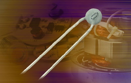

Vishay Intertechnology, Inc.(NYSE 股市代号:VSH)宣布,推出新系列径向引线的负温度系数(PTC)检测热敏电阻--- PTCSL03。Vishay BCcomponents PTCSL03系列器件的直径小于4.0mm,规定的温度等级从+80℃到+150℃,标准温度公差为±5℃,在新能源、工业和消费类应用能实现小体积和精确的远程过温检测。
今天发布的器件具有优异的稳定特性,经过1000小时后ΔT≤1℃,在电源、功率逆变器、电机驱动、照明驱动、智能熔断盒和泵电机里能实现可靠的过温保护和控制。传感器的最大R25为120Ω,最高电压为30V,散热因数为5mW/K,快速热时间常数为6秒。
PTCSL03系列器件由中电阻率的掺钛酸钡陶瓷片和包铜的钢质引线构成。传感器具有结实耐用的结构和耐高温硅胶涂层,还可根据客户要求提供裸粒料。器件符合RoHS,提供卷带和袋式包装。
