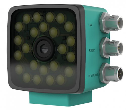

视觉传感器如今可成为高度复杂的系统,例如新的OPC 120系列读码器可读取一维和二维 条码。除了其功能、紧凑的设计和高速读取外,该设备的特殊性能还包括新增的可读取高光 材料的偏振滤光器和PROFINET连接。
http://www.mymepax.com/pressdoc_files/4487/image/OPC120P.jpg_ico500.jpg
图解:OPC120P——可靠地读取反光表面
采用OPC120系列读码器,倍加福可为检测和解码一维和二维代码,如条形码和二维码提供固定的读码器。其外壳的宽和高分别只有70毫米,深54毫米,但容纳了一个CMOS成像器、LED闪光灯和一个控制接口。该读码器能读取正在使用的码制,目前有两个版本。OPC120W价格实惠,可用于对正常读取速度有要求的诸多标准任务。相比之下,OPC120P采用“高端”设计,读码速度达100次/秒,条码移动速度达10米/秒。
创新的偏振滤光器技术可消除反射光
光学传感器的典型劣势是它们会受到不利反射光的影响,这些光可能来自于外部或相机本身。正常情况下,能完全防止反射光的可能性微乎其微,因为它们取决于多种因素,包括读码器的读取角度、光源的角度,以及含读取代码的表面的结构和方向。由反光材料制成的圆形、弯曲或圆柱形物体,如滚珠轴承或金属管上的条码读取起来较为困难,因为单次读取时会产生多种读取角度。
倍加福的开发人员已为OPC120P配备了独特的偏振滤光器技术,防止类似场景中读取错误的情况发生。这种技术消除了不利反射光,并能实现更可靠的读取,即使是代码位于反光表面,如金属、塑料和印刷电路板或胶片上。
