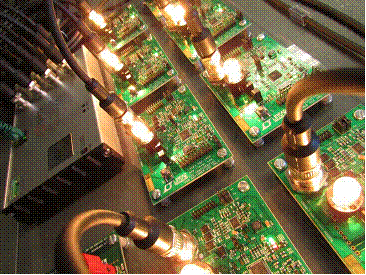

照片说明:连接多个 DC2227A IO-Link 设备参考设计的 DC2228A IO-Link 主控器参考设计
