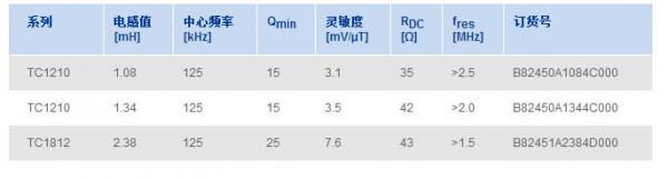

TDK集团最近推出了新型爱普科斯 (EPCOS) SMT转发机线圈,该线圈的尺寸极其紧凑,仅为4.5 mm x 3.2 mm x 3.2 mm。其中,TC1812的电感值为2.38 mH,专为Z轴操作而设计。TC1210的电感值可为1.08 mH 或1.34 mH(取决于型号),适用于X轴或Y轴操作。此外,TC1210 的2个型号都是目前全球尺寸最小的转发机线圈,仅为3.2 mm x 2.5 mm x 2.2 mm。
由于尺寸减小,其质量也比之前降低了三分之一。比如,TC1210 (B82450A1084C000) 的重量为50 mg,而TC1812 (B82451A2384D000) 的重量仅为120 mg。这些优势使得该新型线圈成为胎压监控系统 (TPMS) 的最佳选择。而在汽车电子应用中,通常会遇到很高的加速力,因此特别需要高强度、质量轻的元件。该新型线圈的绕组端子使用激光焊接,可提供很高的机械稳定性。
TC1210的灵敏度可高达3.1 mV/μT或3.5 mV/μT(取决于型号),而 TC1812的灵敏度则可高达7.6 mV/μT。所有新型转发机线圈均经过精心设计,中心频率为125 kHz,符合AEC-Q200标准,并兼容RoHS。

主要数据
