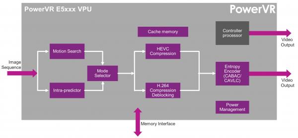

Imagination Technologies宣布推出新款PowerVR高效率视频编码(HEVC) IP系列产品,她是专为提供最高质量H.265编码所设计,并能优化硅晶面积与带宽占用。
该多标准编码器还提供了高质量的H.264编码器,可以兼容目前市面上的各种AVC(先进视频编解码)解码器。
PowerVR Series5视频编码器是满足灵活编码应用的需要的理想选择,能以最高质量提供多种分辨率与比特率支持,并满足从720p @ 30fps到4K @ 60fps以及更高的市场需求。新系列中首先推出的三款IP内核包括为高效率大众市场、高性能主流移动市场、以及超高清(UHD)内容创作进行优化设计的编码器。
HEVC/H.265视频压缩技术是专为提供与现行AVC/H.264编码标准相似的视频质量而设计,但仅需约一半的比特率─这对今天通过有限带宽连接来传输HD和UHD视频内容来说至关重要。
就质量来看,新款Series5编码器可提供HEVC的所有重要优点,但相较于H264,所需的比特率却较少。此外,此架构具备先进的搜索算法,其中包含完整的工具集实现与优化编码速率控制算法,使PowerVR解决方案可以少于其他同类产品30%的比特率达到相同的质量。新款编码器可支持1080p @ 240fps的高帧率编码,实现更快的实时转码、慢动作录像和多码流编码。新款编码器的灵活性可为多种特定应用带来显著效益:

·PowerVR E5800:专为实现4K @ 60fps而设计的专业消费者级编码器,具备10位精度的增强色深,可实现遵循ITU-R rec BT.2020标准的视频编码功能
·PowerVR E5505:专为实现4K @ 30fps而设计的高性能编码器,适用于平板电脑、移动电话、家庭媒体网关与监控摄像头等产品
·PowerVR E5300:专为实现1080p @ 60fps而设计的面积与功率优化编码器,是可穿戴设备、配备相机的IoT设备、入门级移动设备、以及ADAS等汽车应用的理想选择
Series5编码器具备独特特性,与其他解决方案相比可实现更低延迟、更低能耗、以及更低的带宽编码。这些特性包括,可实现子帧(sub-frame)延迟的超低延迟模式,以及直接输入/输出选项,可免除在相机管线输入端、或是在网络传输前先存取系统内存的需求。

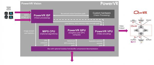

Imagination的PowerVR Series5编码器与译码器系列产品是Imagination完备的PowerVR多媒体IP产品组合的重要组成,其他内核还包括PowerVR Rogue GPU和PowerVR Raptor图像处理器(相机ISP)。
PowerVR系列产品中的每款内核均能与任何一种总线架构、处理器或其他IP搭配运作,Imagination已完成所有PowerVR多媒体内核之间的优化设计,以最大化系统性能,并可将能耗、硅晶面积以及内存带宽降至最低。举例来说,编码器与相机ISP间的紧密耦合可降低内存流量,并可针对给定的比特率实现更佳的比特率配置,以产生出众的影像质量。此外,GPU、视频编码器和相机ISP之间的数据路径优化可为IoT传感器、ADAS、安全监控以及增强现实等基于PowerVR的高效视频IP平台下一代应用奠定良好基础。
