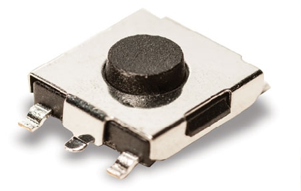

C&K开发了全新系列SMT顶部起动瞬间作用轻触开关,其外形小巧,提供多种彩色编码操纵力选项,并有接地引脚配置可选。PTS 641系列开关的额定工作寿命为100,000个周期,尺寸仅6.3mm x 6.3mm,提供3种板装高度选项(2.5mm、3.1mm和3.4mm),是计量、白家电和家庭与园林设备应用的理想之选。
PTS 641系列开关属于符合RoHS指令要求的SPST(单刀单掷)顶部起动瞬间作用开关,其额定操纵力和行程距离选项使用彩色编码:蓝色致动器具有160gf +/-50gf的操纵力和0.20mm +/-0.15mm的行程距离、红色致动器具有250gf +/-50gf的操纵力和0.20mm +/-0.15mm的行程距离、黑色致动器具有320gf +/-80gf的操纵力和0.30mm+/- 0.15mm的行程距离。触点的额定电流和电压分别为50mA(最大值)和12VDC(最大值),回跳时间低于5ms,工作温度范围为-20°C至70°C。
PTS 641系列开关采用卷带封装(1500件/盘),现已开始供应样品。
