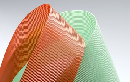

Molex 公司推出Temp-Flex® FEP 扁平带状电缆,这是当今市场上唯一一种满足 M49055/11 和 M49055/12 军用规范要求的解决方案,适用于机载航空电子设备和工业设备等恶劣环境下的应用。与竞品 PVC(聚氯乙烯)和 TPE(热塑性弹性体)产品所不同的是,Molex 所带来的挤压成型 FEP(氟化乙烯丙烯)是一种高性能介电绝缘材料,可以抵御化学物质的侵蚀,耐高温,耐磨擦并可自由弯曲折叠。
Molex 的工程经理 Jeet Sanyal 表示:“信号故障在国防、航天和工业设备应用中一直都是常见的问题,这是因为 PVC 和 TPE 电缆的在多次接触恶劣环境的侵蚀后性能会减退。Temp-Flex FEP 电缆是专为恶劣环境而设计,在经过多次侵并且仍可保持极高的柔性,是应用于小体积,坚固耐用产品中的理想选择,包括记录飞行数据的黑匣子、导弹系统,以及众多行业中厂房内所使用的机器人等。”
Temp-Flex FEP 扁平带状电缆在 -65 至 +200°C 的温度范围内具有极高的耐久性,可良好耐受酸、酒精、醛类、基质、酯类、烃类(脂肪族、芳烃和卤化烃)、酮和氧化剂的影响。挤压成型的电缆所封装的每条导线都带有绝缘层,不会分层,而低损耗介电常数 (2.1) 则可确保在最低的损耗下实现最优的信号传输效果。这类电缆可以使用传统的绝缘位移端接/连接器 (IDT/IDC) 技术来进行批量端接,具有极高的效率并可节省成本。此外,Molex 还提供商用/标准电缆,具有多种导线尺寸(16 至 32 AWG)、材料(裸铜、镀银铜和高强度合金)与螺距,更加便于用户根据电流、电压、空间约束、抗拉强度、柔性以及弯曲寿命等特定要求对解决方案进行定制。
