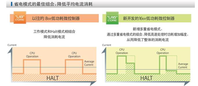

2.多重省电模式,支持低功耗化
一般情况下,微控制器在无需使CPU运行的时间段,会转到功耗较低的省电模式,以降低平均功耗。以往的8bit低功耗微控制器,已经通过区分工作模式和省电模式,降低了整体的平均消耗电流,而此次开发的16bit微控制器系列则进一步细分了省电模式,通过其最佳组合,可进一步降低功耗。(※根据本公司评估条件)
