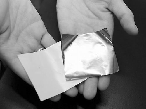

科学家开发出能自动提示隐患的智能电池。图片来源:美国斯坦福大学

科学家制造了一个“智能”分离器——在两个聚合物薄片中间加入一个50纳米厚的铜薄片(如图),并且将铜薄层与第三电极相连。当树枝晶到达分离器时,阳极和铜层间的电压会降为零,这会警示使用者更换受损电池,以避免危险,虽然它仍能安全操作。
