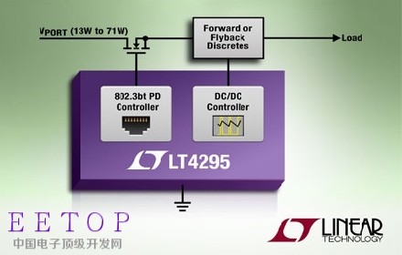

Linear推出IEEE 802.3bt 受电设备 (PD) 接口控制器 LT4295,该器件适用于要求接受高达 71W 功率的应用。下一代以太网供电 (PoE) 标准 IEEE 802.3bt 使制造商能够超越 2009 IEEE 802.3at 标准分配的 25.5W 功率。凌力尔特准备率先提供符合下一代 IEEE 标准的产品。这个新标准又称为 PoE++ 或 4PPoE,提高了功率预算以实现新型应用和功能,同时支持 10Gb 以太网 (10GBASE-T),并保持与较旧版本 IEEE 设备的向后兼容性。LT4295 符合 IEEE 802.3bt (草案 2.0) 要求,支持新宣布的功能,包括所有新增加的 PD 类别 (5、6、7 和 8)、新增加的 PD 类型 (3 类和 4 类) 以及 5 事件分级。
LT4295 是一款单特征 802.3bt PD 控制器,集成了一个隔离式开关稳压器控制器,提供辅助电源支持,能够在采用高效率正向拓扑和无光耦合反激式拓扑时同步运行。由于集成度很高,所以减少了所需组件和所需占用的电路板空间,从而简化了前端 PD 设计,使 LT4295 仅凭自身这一个 IC,就能够高效地向PD 负载供电。与集成功率 MOSFET 的传统 PD 控制器不同,LT4295 控制一个外部 MOSFET,以显著地降低 PD 产生的总体热量,并最大限度提高电源效率,由于 802.3bt 的功率水平更高,因此这一点尤其重要。一个外部 MOSFET 这种架构使用户能够按照应用要求选择 MOSFET 尺寸,基于 LT4295 的标准实现方案一般选用 30mΩ RDS(ON)MOSFET。
