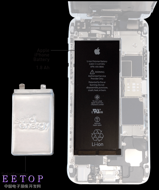

2015 年 10 月,SolidEnergy 首度展示了智能手机的可充电锂金属电池。拥有两倍能量密度,尺寸只有 iphone 6 内建锂离子电池的一半大,却能容纳 2.0 安培小时的电量。相较之下,iphone 6 的电池只有 1,8 安培小时的电量而已。这项突破也让他们赢取投资者信任,获得了 1,200 万美金的资助。
SolifRFbmVyZ3kgTGl0aGl1bSBNZXRhbCBCYXR0ZXJ5">
▲ SolidEnergy 的锂金属电池只有 iphone 6 内建锂电池的一半大小(Source:SolidEnergy
