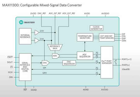

Maxim Integrated Products, Inc. 推出采用PIXI™最新混合信号技术设计的MAX11300,使工程师能够随意配置20路ADC、20路DAC或20路高压数字I/O引脚。
厂商针对不同应用推出的器件往往灵活性差,且编程难度大。MAX11300 PIXI是业内首款可配置的20通道、-10V至+10V高压混合信号数据转换器,可理想用于基站、工业控制和自动化等需要多路混合信号的复杂应用。MAX11300 PIXI自带的图形用户界面软件允许对器件进行快速“拖放”配置。可以为任意引脚分配任意功能:选择ADC并将其连接至任意20个引脚,选择DAC并将其连接至任意引脚,或者为任意一个引脚分配数字I/O功能。与传统多通道数据转换器不同,MAX11300数据转换器允许设计人员配置20路混合信号输入/输出(I/O),以优化设计,为工程师提供灵活的创新功能。
高集成特性可有效缩小方案尺寸、降低成本、简化材料清单(BOM)。MAX11300 PIXI应用灵活,可大大缩短设计和上市时间。MAX11300 PIXI数据转换器集成了多路12位模/数转换器(ADC)和12位缓冲输出数/模转换器(DAC),以及高压模拟开关和数字I/O。MAX11300 PIXI可接受-10V至+10V较宽范围的双极性高压信号,其应用灵活性远超其它数据转换器方案。20路混合信号I/O的每一路均可根据应用独立配置,帮助设计人员优化PCB布局。配置软件可通过简单的鼠标“拖放”对20个端口进行编程,并可导出编码文件,也可根据需求变化方便地重新配置文件。

· 完全可配置: 20路混合信号I/O的每一路均可独立配置,以优化PCB布局
· 高集成度:内置12位ADC、12位高压DAC、20个数字I/O、相邻端口间的高压模拟开关;可接受双极性输入/输出电压信号;有效降低电路板尺寸和成本
· 高度灵活:支持0V至+10V、0至2.5V、+/-5V、-10V至0V等多种高压信号输入
· 便于使用:配置软件通过简单的图形用户界面(GUI)“拖放”设置;对编程/编码水平要求不高
· 加速原型设计:提供评估(EV)板(MAX11300EVKIT#)、外设模块(MAX11300PMB1)以及PA偏置参考设计MAXREFDES39#
