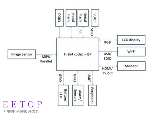

大联大诠鼎推出代理的OTUS(欧特斯)一款自带鱼眼校正功能和完整ISP的网络摄影机及运动摄影机整体解决方案OT6系列。主要功能为FHD(1080p)的H.264 codec和高性能的图像处理能力,且集成了如Ethernet mac、audio codec、HDMI、TV out、MIPI interface、crystal、RTC等许多丰富的周边,让客户可以将线路设计精简以缩小产品体积。
http://www.wpgholdings.com/uploads/bu/bu_6/20160504_Wearable/S_OTUS_01.jpg
 图示1-大联大诠鼎代理的OTUS(欧特斯)自带鱼眼校正功能摄影机OT6系列系统架构图

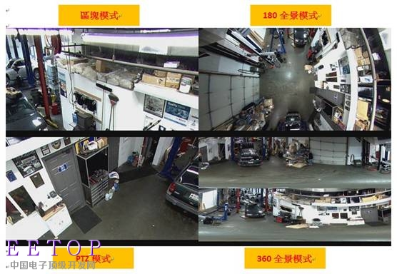

高压缩率的H.264 high profile encoder,加上高性能的2D及3D噪声滤波器,尤其适合网络摄影机的应用,可在相同条件下传输比同级产品更多重要的细节,而非传输不重要的噪声。鱼眼校正的功能可以让需要使用多只摄像机才能看到的角度用一只摄像机就能看到,弹性设计的鱼眼校正功能可以输出许多不同模式,包括吸顶、壁挂、桌上及猫眼模式等,符合各种不同应用端的需求。以Frame buffer为基础开发的宽动态效果,拥有媲美sensor WDR的效果,为客户省下昂贵sensor的支出。自带H.264 decoder、OSD绘图及丰富的输出周边,OT6也非常适合应用在运动摄像机上,鱼眼校正功能为运动摄像机带来360度全景的使用者体验。
http://www.wpgholdings.com/uploads/bu/bu_6/20160504_Wearable/S_OTUS_04.jpg
  图示2-大联大诠鼎代理的OTUS(欧特斯)自带鱼眼校正功能摄影机OT6系列应用效果图
