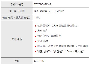

新产品的主要规格
东芝扩充小型风扇电机驱动器集成电路产品阵容
