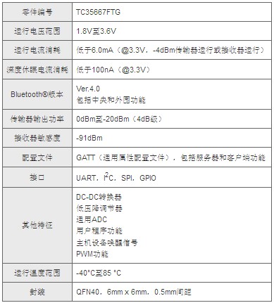

东芝公司宣布推出支持Bluetooth® Low Energy(LE)[1]通信的低功耗Bluetooth®集成电路“TC35667FTG”。样品出货从今天开始。
最近,具备Bluetooth® LE兼容性的Bluetooth®智能[2]设备不断增加。东芝新推出的这款集成电路采用原始低功耗电路设计,并集成了一个高效的DC-DC转换器,可将峰值电流消耗降至6mA以下,将深度休眠电流消耗降至100nA以下。该产品能延长小型纽扣电池的使用时间,帮助穿戴式医疗保健设备、传感器和玩具等小型设备采用Bluetooth® LE通信技术。
这款集成电路还集成了一个ARM®处理器,支持下载和执行存储在EEPROM中的客户程序。该产品支持应用自定义,无需使用任何外部微控制器。
东芝将扩充该设备的阵容,将汽车应用囊括进来,从而支持广泛的Bluetooth®智能设备。
主要特性
低功耗:
峰值电流消耗低于6mA(@3.3V,-4dBm传输器输入功率或接收器运行)深度休眠电流消耗低于100nA(@3.3V)
接收器敏感度:-91dBm
支持Bluetooth® LE中央和外围设备
支持GATT(通用属性配置文件)定义的服务器和客户端功能
