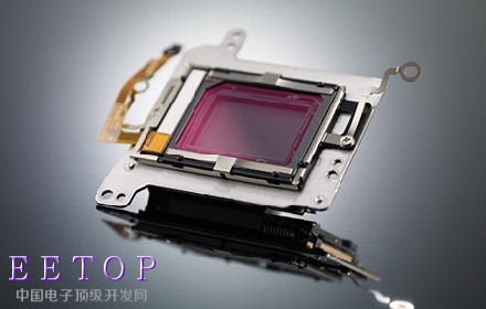

索尼正在采购两款新的图像传感器,这是索尼第一款采用的第三代全球快门模式的图像传感器。它们分别是IMX420和IMX428。
IMX420具有8、10和12位的可扩展位深度,可编程为多个感兴趣区域(ROI)。针对ITS应用进行了优化的IMX428传感器仅提供12位,只有一个ROI窗口,可实现35 fps。
第三代CMOS全球快门模式传感器有明显的改进,主要体现在图像质量和速度方面。
图像传感器
通过改善移动物体应用中的检测质量,性能获得了比较大的提高。较高的饱和度,以及约2.5e-的低读出噪声,可实现80 dB的最大动态范围,从而改善即使在困难的照明条件下也可行的光暗检测。与第二代(9.5 Gbps)相比,第3代传感器的最大输出功率增加了18.4 Gbps。
IMX420传感器有四个附加功能:
高转换增益(HCG)允许在低光条件下采集更好的图像质量。这通过增加像素的转换增益同时保持模拟路的噪声贡献恒定来实现。
相反,在明亮的照明条件下使用低转换增益模式(LCG),通过降低像素的转换增益来实现。
双重触发允许在不同的感兴趣区域中具有不同的曝光时间和增益的可能性,以通过使用两个外部触发信号来获得单独的和有效的图像采集管线。
双ADC可以单独增益读取每个像素。通过组合传感器两个图像,可以获得高动态范围图像。自触发特征检测预定义的“感测区域”中的变化,并且当该改变通过某个阈值时自动获取图像。
