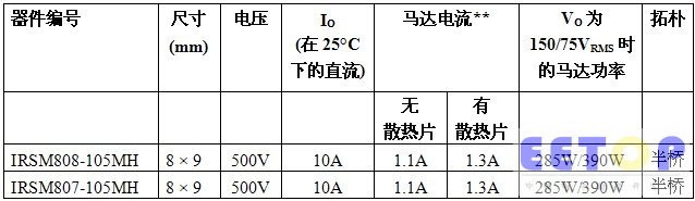

产品规格
IR针对300W马达功率应用推出半桥式功率模块 扩充µIPM系列
** RMS,Fc为16kHz,二相位脉冲宽度调制,∆TCA为70°C,TA 约为25°C
