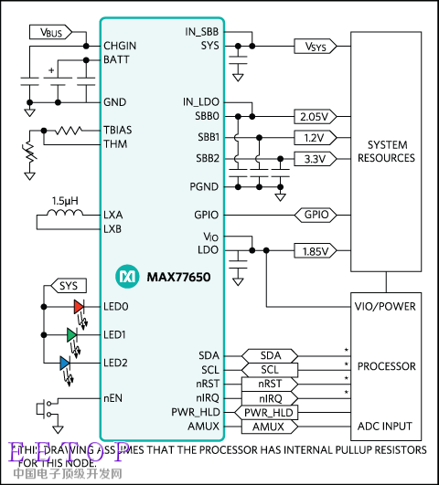

框图:
尺寸对于耳戴式设备和可穿戴设备来说至关重要。支持小尺寸、锂离子电池供电设备的大多数PMIC还会需要其它附加器件,例如boost、buck或低压差(LDO)稳压器、充电器或用于LED显示器的电流调节器。为节省空间、提高效率,Maxim将上述功能全部集成在一起,构成完整的电源方案,面积只有19.2mm2——是当前方案尺寸的1/2。
MAX77650和MAX77651采用单电感多输出(SIMO)buck-boost架构,凭借单个电感提供三路电源输出,结合150mA LDO和三路灌电流驱动器,大大减少元件数量,最大程度地增大电路板可用空间。为提高设计灵活性,MAX77650和MAX77651分别支持最高3.3V和5V工作电压 — 两款器件均包括一个多路复用(MUX)输出,确保可靠地监测电池电压,理想用于低功耗设计。
主要优势
最低待机功耗:0.3μA;5.6μA工作电流
高效率:3输出SIMO + LDO,有效延长锂离子电池寿命
最小方案尺寸:多通道SIMO调节器大幅减少元件数量
