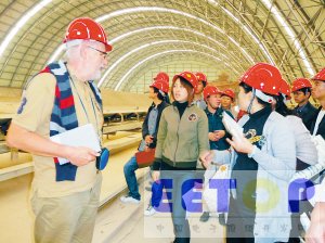

国家电网节能服务公司技术人员与中德能效专家在弘也水泥厂进行节能项目考察。
