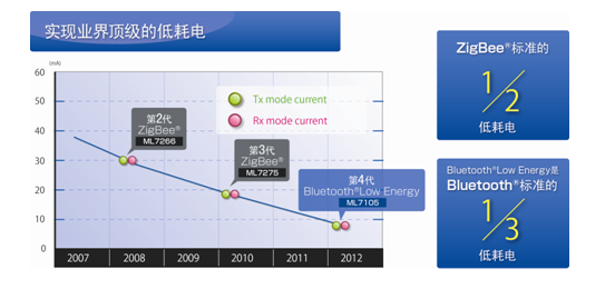

以往,以计算器、电子玩具和遥控器为代表的设备中一般使用的纽扣电池CR2032 (容量230mAh)等,因其电池所具有的放电特性而无法支持以往无线通信LSI所需的耗电量(数十mA以上)。但是,此次LAPIS Semiconductor、将以往多年积累的对低功耗RF电路技术的追求又更进一步,成功实现了10mA以下的无线通信工作。
可以说,无线通信的核心——RF电路设计是LAPIS Semiconductor独力研发的集大成产品。
LAPIS Semiconductor的面向ZigBee®产品注2等长年开发的RF电路设计技术,通过“ML7105”的开发,达成了收发数据时的电路电流目标。最大限度地发挥以往的技术积累,实现细致的电路电流的优化和RF电路结构的大幅变更。10mA以下的耗电量不仅可以延长相同容量电池的寿命,而且可以在使用更小的纽扣电池时,降低电池特有的内部电阻成分导致的电压下降的影响。

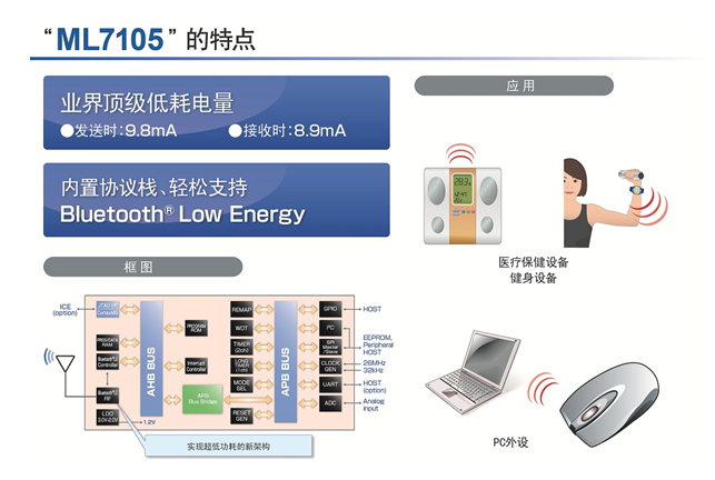

1)  Bluetooth® v4.0 Low Energysingle mode LSI
最适用于Bluetooth® Smart设备。不仅具备PC、智能手机等的配件中使用的Slave功能,同时具备Master功能,因此也可以作为在护腕式健康设备、多功能里程表等传感器设备与PC、智能手机之间传递数据的功能而使用。
2)  低功耗设计
通过LAPIS Semiconductor独自开发的RF电路,实现了业界顶级的低耗电量(发送时9.8mA,接收时8.9mA,休眠时0.7μA)。不仅RF电路,为降低系统整体的耗电量,还优化了部分电源关断电路、通过自主判断控制系统时钟的停止的时钟控制电路等。
3)  内置协议栈
内置Bluetooth® v4.0 Low Energy的HOST堆栈,仅将符合设备用途的Profile安装于客户整机中现     有的应用处理器中即可支持Bluetooth® Smart设备。可以(有偿)提供示例应用程序、参考板。
4)  内置微控制器+存储器
搭载ARM公司生产的Cortex-M0,采用Program专用内置SRAM 12k byte,可安装客户的应用程序。用户应用程序可经由I2C总线通过外置存储器下载。
5)  配备标准的串行接口
配有通用串行接口,作为与HOST微控制器等通信的控制接口。可使用SPI Slave、UART、I2C接口。
6)  搭载控制传感器设备、外围设备的I2C总线、GPIO
配备可使用各种传感器设备和外围设备Interface的I2C总线,配备可作为电源控制和中断信号使用的4通道GPIO。
7)  传感器节点评估板
 “ML7105”的评估板提供集成LAPIS Semiconductor的微控制器、罗姆的传感器群于一个基板上的传感器节点。这个传感器节点基板与“ML7105”无线模块相结合,可让使用者切身体验实现传感器网络之简便。评估板中还包含应用程序的示例代码、各传感器元件的驱动程序软件。
