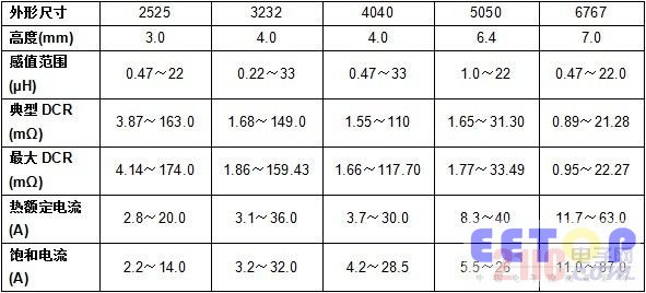

-51和-5A系列器件具有0.22µH~33µH的感值,饱和电流为2.2A~87.0A,热额定电流为2.8A~63.0A,最大DCR为0.95mΩ~174.0mΩ。

器件规格表:
器件规格表
