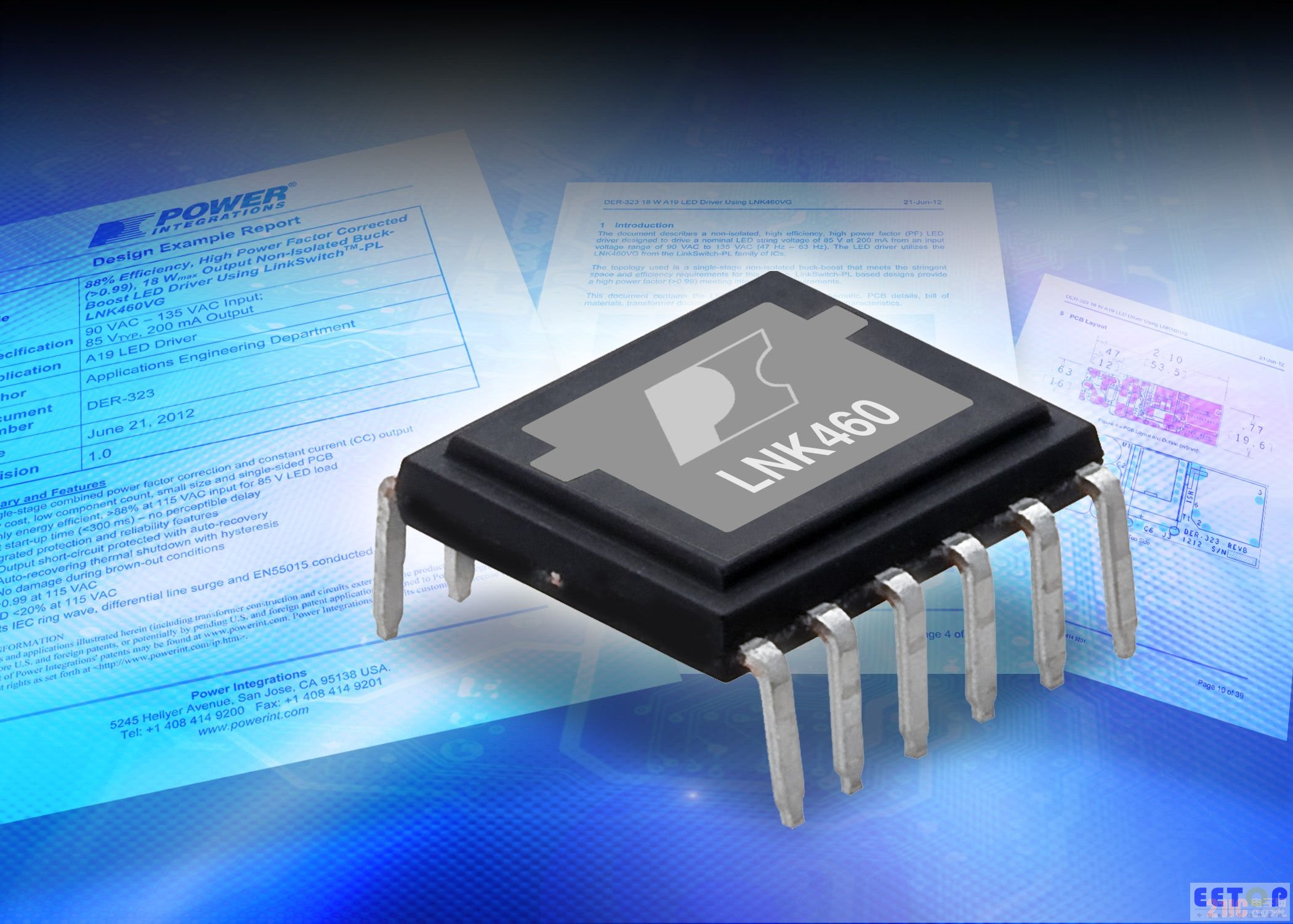

LED驱动器IC的制造商Power Integrations公司近日推出一款18W高效率(88%)、非隔离A19 LED驱动器参考设计DER-323,该驱动器基于PI的LinkSwitch™-PL系列超薄型IC器件LNK460VG设计而成,适合100 W白炽灯泡替换应用,适用于低输入工作电压范围(90 VAC至135 VAC)。它的电路成本较低,只需要简单的单面板和25个元件。无需进行灌封,变压器由低成本的电感器取代。
A19 LED驱动器参考设计
DER-323采用简单的降压-升压式变压器拓扑结构,可轻松放入A19灯泡。该设计符合EN61000-3-2 (C)标准,且具有超过0.98的高功率因数,因此可轻松满足商业及消费类照明的合规要求。由于LinkSwitch-PL IC在单级拓扑结构中同时集成了PFC和CC转换器功能,因此无需使用大容量电解电容,从而可延长产品的工作寿命。
Power Integrations产品营销经理Andrew Smith表示:“照明行业对于60 W A19灯泡LED替换应用的驱动器通常要求其应具有80%以上的效率。为了使对75 W和100 W灯泡的LED替换具有可行性,驱动器需要具备更高的效率才行,以便降低由驱动器产生的热耗散。DER-323的效率达到了88%,不仅能满足这一需要,还能同时降低灯泡热设计的复杂度和成本。此外,DER-323还具有紧凑、可靠和易于制造的优势,这得益于它的低元件数、单级架构以及使用了成本比变压器更低的电感器。”
