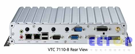

新汉最新推出VTC 7110系列车载终端,包括VTC 7110-B,VTC 7110-D1,和VTC 7110-C4,旨在保证所有移动用户“总是相互连接”状态。基于第二代Intel® Core™ i7 2610UE处理器,VTC 7110系列具有多种更先进特点,是车载应用的完美选择。无与伦比的计算性能、卓越的的图形处理性能使该平台适用于大多数车载环境。灵活的I/O扩展,该系列可广泛用于重型车辆和移动视频监控。VTC 7110车载终端系列综合了计算性能、无缝移动、远程管理、灵活扩展以及精湛的产品可靠性。
VTC 7110系列是新汉推出的基于第二代Intel® Core™ i7 2610UE 1.5GHz处理器的高性能车载终端。相对于大多数车载终端可选的功能也被包含在VTC 7110标配里面。支持双SIM卡插槽、短信/RTC唤醒和2个mini-PCIe插槽,以最大限度地提高移动性。该系列允许用户安装3.5G和Wi-Fi模块或者2个3.5G模块。VTC 7110-B配置外接一个SATA HDD和Cfast插槽作为快速存储单元替换,2个LAN端口作为网络连接备份。
此外,VTC 7110-D1有8个输入和8个输出通道,16路GPIO通道。支持隔离RS-232 和RS-422/485接口,CAN bus协议SAE J1939/1708。特别适用于车队管理,VTC 7110-D1消除了浪涌电压/电流引起的多种问题,建立了可靠的车载通讯网络,并且有助于车载子系统监控。
而另一个变体VTC 7110-C4可支持4路以太网供电,结合了信号传输和电源,该车载终端减少了布线并简化了系统部署。基于以太网的设备支持802.3af协议,例如高分辨率IP摄像机,并且可以直接和VTC 7110-C4连接,仅需1根以太网电缆。VTC 7110-C4的2个热插拔SSD可作为数据盘和Cfast系统磁盘,是移动视频监控的最佳选择。
