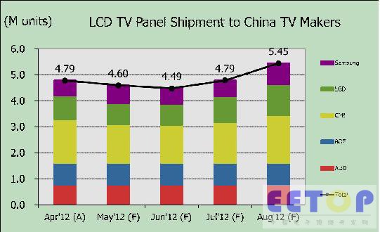

2012年4-8月出货至中国本土厂商电视面板按供货商数量走势
Source: MarketWise - LCD Industry Dynamics
