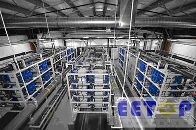

普能公司大规模并网的全钒液流电池储能系统在电力系统管理领域迈出了历史性的一步。

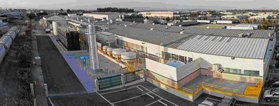

马里兰州贝塞斯达2012年5月10日电/美通社亚洲/--全钒液流电池储能系统制造商普能公司宣布:世界领先的,具备电网级规模循环储电的全钒液流电池储能系统获得加州爱迪生电力公司(SouthernCaliforniaEdison)的并网运营许可,系统将在近日正式全面运行。全钒液流氧化还原电池大规模储能系统将用于提高吉尔斯洋葱(GillsOnions)公司农产品加工厂内的分布式电网发、配、用电综合质量,这是世界上大规模电网储能系统应用的一个里程碑。吉尔斯洋葱公司是大型农产品加工行业在品质,创新,先进技术方面的引领者。
3600千瓦时钒液流电池

尽管吉尔斯洋葱公司通过企业拥有的发电厂满足大部分自身用电需求,但是日常用电仍需依赖加州爱迪生电力公司的电网。使用普能公司的储能系统后,尤其是在晚上低谷时给系统充电,午后用电高峰时段释出,吉尔斯洋葱公司将可以降低企业的用电成本。
