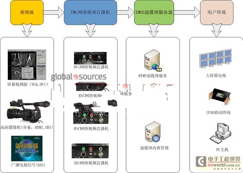

为满足医院信息化建设系统中对于音视频信息系统的建设需求,我们在此介绍一套基于以太网的视频点播与视频直播一体化系统,如图1。该系统以拓目科技的TML系列网络视频直播机与TMSS网络视频服务器共同构建,可对外提供音视频信息采集、音视频压缩、网络传输、存储、管理以及针对终端用户的点播与直播一体化服务,提供电视、电脑、手机“三屏合一”的全方位用户体验。
                                                                  图1,视频点播与视频直播一体化系统示意图

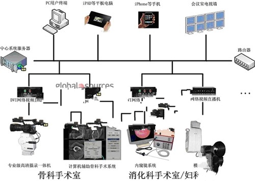

系统由摄像机、手术成像设备、嵌入式网络视频直播机、流媒体服务器以及客户端组成。

从图2的视频直播点播一体化系统流程图可以反映出整个系统的工作流程,可以分为音视频源采集、网络直播机转换、流媒体服务器发布、客户端收看四个部分。
                                                                                   图2,视频直播点播一体化系统流程图
