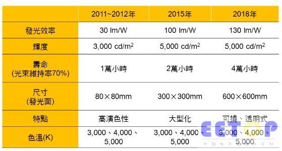

•OLED对于照明业者而言,未来技术及规格将有很大成长空间,故PIOL亦订定出至2018年目标规划。
•至2015年PIOL OLED照明面板开发计划为将发光效率由现行30 lm/W提升至100 lm/W,辉度由3,000cd/m2提升至5,000cd/m2,光束维持率70%下寿命由1万小时提升至2万小时,并朝大型化发展,尺寸达300×300mm。
•至2018年,PIOL预期将进一步提升OLED照明面板发光效率至130 lm/W,光束维持率70%寿命增加至4万小时,尺寸扩大到600×600mm,并发展可挠、透明式面板。
