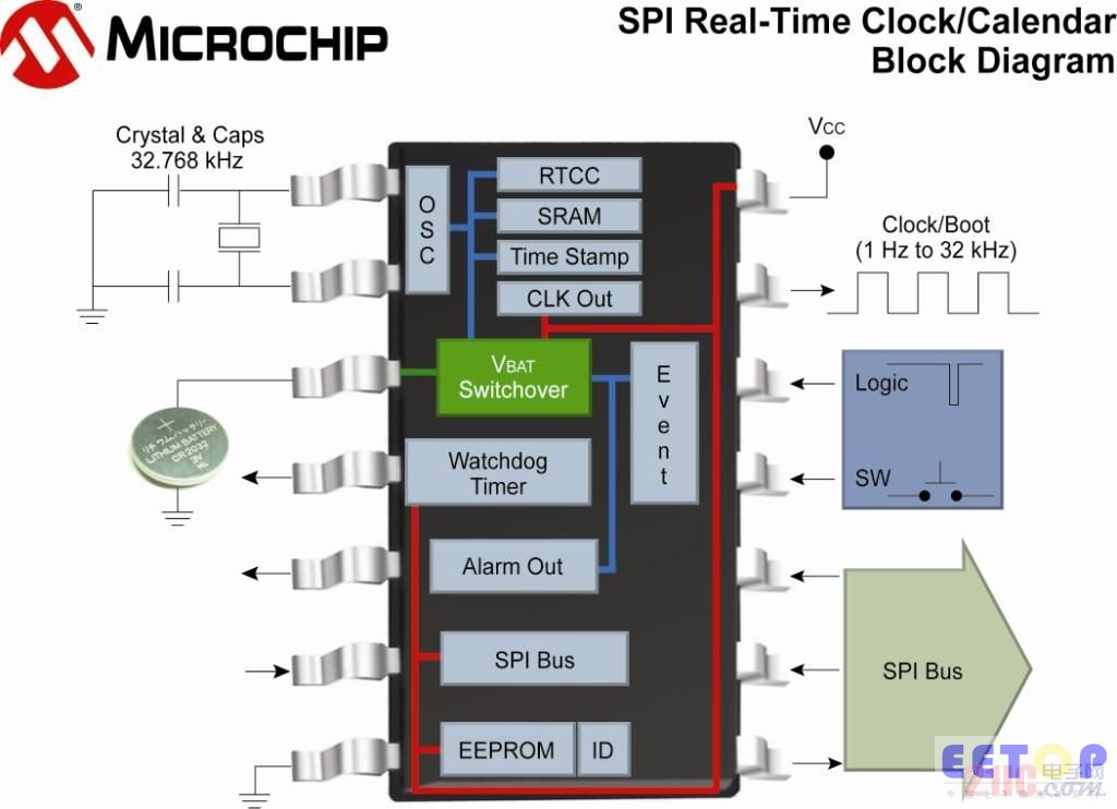

MCP795WXX/BXX RTCC器件具有毫秒报警功能,以及支持极快速数据存取的10 MHz SPI接口,从而能够实现较长的MCU休眠和省电模式,电池耗电量更少。其他低功耗功能还包括仅消耗RTCC器件最小电流的两个事件检测输入,但当按下开关或发生篡改系统事件时即可唤醒MCU。此外,这些器件作为一个标准产品还包括三种非易失性存储器:EEPROM、SRAM和一个惟一的ID(订购时可指定空白或预编程MAC地址),可进一步减少元件数量和降低与序列化编程相关的成本。利用自动电池切换功能提供备用电源电源故障时间戳可记录任何电源故障的发生时间和持续时长;而且这些器件具有广泛的数字微调范围,可补偿晶振频率因温度的漂移,从而能够在广泛的温度范围内实现精确计时。在使用第二个低频晶振的设计中,引导时钟选项可在上电时提供32 kHz的时钟频率,无需使用第二个晶振。

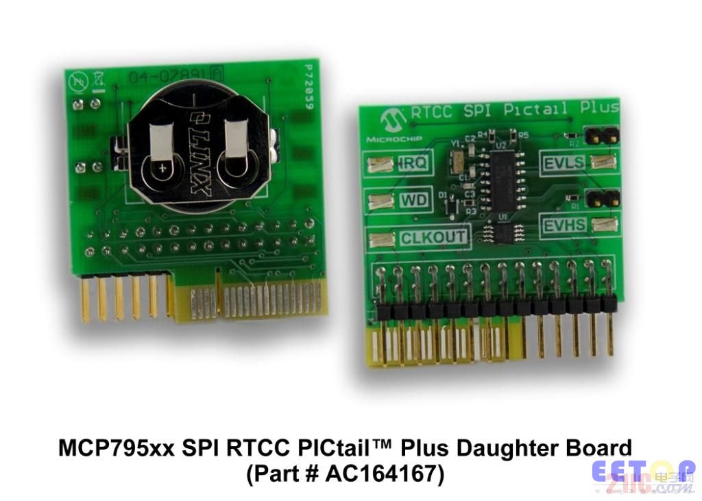

MCP795XX SPI RTCC PICtail™ Plus子板(部件编号AC164147)将于2012年2月开始供货。该板可以与Microchip的Explorer 16开发板(部件编号DM240001)和PIC18 Explorer板(部件编号DM183032)配合使用,能够帮助设计人员在其应用中演示MCP795WXX/BXX RTCC器件。
