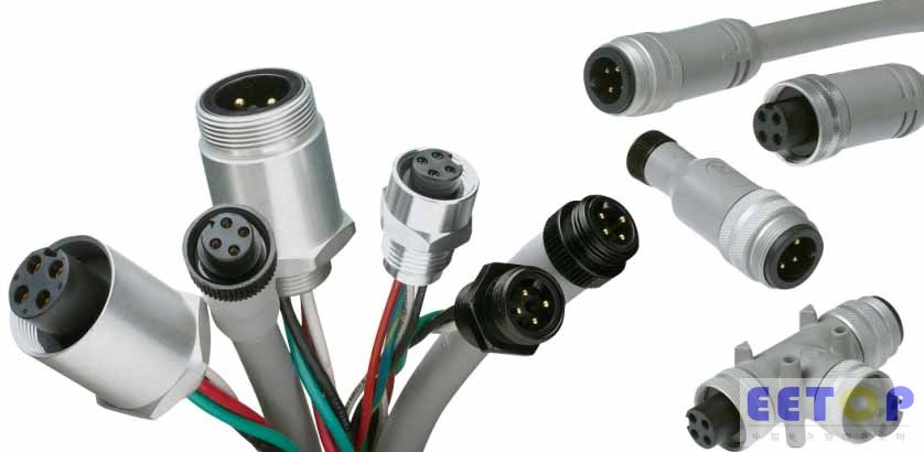

Molex公司为机器制造商提供完整的Brad®模块化功率解决方案产品线,其特性是具有用于最高30A、600V AC/DC馈电线路的坚固的模塑干线电缆,以及用于最高15A、600V AC/DC分支配电电路的模塑分接电缆。Molex的Brad功率元件根据美国防火协会的NFPA-79工业设备电气标准来设计,符合UL2237 (PVVA)标准,可用于马达分支电路。
Molex全球产品经理Ted Kyriazes解释道:“符合UL2237标准的Brad快速连接模块包含耐压的预接线线束和工厂模塑成型连接器,是替代机器硬连线的理想选择。这些模块可以建立功能强大、可扩展且易于安装的配电系统,并省去传统管道安装通常所需要的专用工具和熟练工人。”
Brad功率解决方案用于多个行业,包括食品和饮料加工、包装和物料输送、汽车装配和制药等。Brad配线系统提供了超越基于管道之硬连线的显著运作优势:
• 降低运营成本
• 加快机器装配
• 加快新工业设备的调试速度
Brad功率连接器提供两种键控选择,以便通过机械方式区分干线和馈线电路,提高设计灵活性。带有平头连接器的三通(tee)提供了分支电路至现场设备的接入点,而带有干线连接器的三通则分离主馈线电路进入分支部分。Brad功率三通是建立模块化的可扩展干线和分接线拓扑的关键元件,为分支或分接电路提供接入点。
快速连接Brad连接器和线束支持快速现场配线。所有连接器都具有延长的接地导线引脚的特点,可以满足首次插配/最终断开的需要。Brad线束使用TC-ER线缆(Tray-Rated, Exposed Run)制造。
