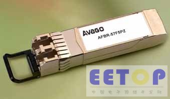

Avago Technologies日前宣布推出一款16千兆光纤通道收发器,具有高达14.025GBd的工业标准信号传输率。新的AFBR-57F5PZ SFP+收发器支持多模光纤的高速串行链路,数据传输率为现有8千兆光纤通道模块的两倍。该模块可为光纤通道交换机、路由器、主机总线适配器、RAID控制器、磁带机和视频切换器,以及交换机间与机架间的聚合链路提供16千兆的解决方案。
和现有8千兆光纤通道解决方案相比较,Avago的AFBR-57F5PZ SFP+收发器可使交换机间连接的端口数量减少一半,并能够在基本相同的功率下操作。正如通常在光纤通道速度协调中所要求,集成SFP+模块的发射器和接收器可按不同的数据速率运作。此模块保持与传统8千兆和4千兆光纤通道设备相兼容,故而简化了设计过程。
“我们的新款16千兆光纤通道SFP+模块秉承了Avago设立新性能标准和为市场带来首创外形规格的传统,”Avago光纤产品部营销总监Victor Krutul说,“Avago与重要客户开展了紧密合作,并致力于开发他们所需的带宽和端口密度解决方案,这也促使我们成为了存储网络领域内市场领先的光纤通道供应商。”
AFBR-57F5PZ收发器融合了Avago 850nm垂直腔面发射激光器(VCSEL)技术和PIN检测器技术,具有无可比拟的可靠性。此类组合确保了多速率SFP+模块符合FC-PI-5标准以及16G/8G/4G光纤通道规格要求。此模块对速率选择引脚和控制比特输入都会产生反应,简化了光纤通道主机自动协调算法、布局和软件。
AFBR-57F5PZ的其他产品特性
• 0oC到70o运作温度范围和3.3V±5%电源电压
• 采用环保无铅设计并符合RoHS标准要求
• 数字诊断功能符合SFF-8472
• LC双工光纤连接器接口符合ANSI TIA/EIA604-10 (FOCIS 10A)要求
• EMI性能增强适合高端口密度应用
