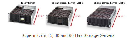

全球计算、存储以及绿色计算等网络技术的领先企业美超微电脑股份有限公司(Super Micro Computer, Inc.) (NASDAQ: SMCI)宣布推出全新(SSG-6048R-E1CR45H/L) 45盘位容量最大化顶装式4U存储服务器,而该服务器较60盘位系统的尺寸缩减17%。这款45盘位系统支持双英特尔® (Intel®)至强® (Xeon®)处理器,并能补充完善美超微目前60盘位和90盘位的顶装式存储系统。
全新45盘位的存储服务器采用业内最为灵活、最具创新性的设计。它在紧凑型4U机箱内进行分层存储与封装高温、中温和低温存储。这是唯一一款支持面向输入/输出密集型元数据操作的NVMe SSD(固态硬盘)(6 x U.2)、最高性能CPU和最大存储的45盘位存储服务器,拥有24个双列直插内存模块(DIMMS)、M.2 SSD、较高可用性的启动驱动器,以及带有美超微超级输入/输出模块(SIOM)卡的较广范围网络选择。
45盘位的存储服务器以25.9英寸(0.66米)的较浅深度,对数据中心部署进行了适当调整,并且非常适合现场油气勘探、媒体与娱乐行业影视制作、分支机构或零售行业的数据采集、海上游轮、飞机和军事监控用途等空间有限的环境。很适合美超微顶装式存储服务器系列的常见软件定义存储(SDS)应用和用例包括:红帽(Red Hat) Gluster、Ceph、数据复制目标、数据备份、存档与低温存储,视频流和监控。
自由式驱动器盘位设计支持在机箱侧壁和轨道上放置所有45个驱动器。这减轻了背板和母板的负重及振动,并且改善了系统的空气流动,从而降低风扇速度并因此降低功耗。这种行业内独特的自由式驱动器盘位设计能够使整个美超微顶装式存储服务器系列的存储性能最大化,系统稳定性得以增强。
垂询美超微存储解决方案的详情,敬请点击此处:
https://www.supermicro.com/products/nfo/storage.cfm
美超微总裁兼首席执行官梁见后(Charles Liang)表示:“作为全新的顶装式产品,美超微45盘位的SuperStorage是全球最为灵活而紧凑的存储服务器,凭借其25.9英寸的较浅深度在较小的空间内,使双CPU、24个双列直插内存模块和NVMe的性能最大化。美超微的容量最大化顶装式存储服务器系列可以在一个标准的42U数据中心机架提供10PB*以上的存储能力,从而使容量最大化和拥有成本降低。”
“全新45盘位的存储服务器增强了美超微业内领先的存储产品组合,而该组合涉及从传统的企业存储服务器和Super SBB等较高可用性的平台到一系列广泛的创新形式因素,而后者包括面向Simply Double设计的容量最大化顶装式设计、通用前端加载或前后端加载设计,以及行业内独特的均衡性能和容量。”
45盘位的SuperStorage SSG-6048R-E1CR45H/L是高密度高性能存储系统,为在各种企业数据中心中轻松部署而设计。该机箱采用45个热插拔、3.5英寸顶装式驱动器盘位,可选配6个NVMe U.2驱动器,以及用于OS操作系统镜像的2个热插拔、2.5英寸后置驱动器盘位。
45盘位的SuperStorage服务器对要求最高的软件定义存储应用进行了优化,可以支持多达双英特尔至强处理器E5-2600 v4/v3,在24个双列直插内存模块内的3TB DDR4内存,选配硬件或软件SAS3/SATA3 RAID,以及通过美超微SIOM卡所提供的一系列广泛的网络解决方案(包括25G和40G以太网(Ethernet)、56G FDR InfiniBand和100G英特尔® Omni-Path架构(Intel® OPA)等网络选择)。
由于具有紧凑型线缆管理支架(CMA)、热插拔冷却电源供应、无工具驱动器载体(配有内置2.5英寸适配器)、通过IPMI 2.0的频外管理(带有专用局域网(LAN)端口)、基于英特尔® Rack Scale Design (Intel® RSD)的美超微RSD支持和用于快速系统和磁盘诊断的液晶显示器(LCD),部署和操作45盘位SuperStorage十分轻松。45盘位的SuperStorage系统在机架内占用空间缩小,从而能提升空气流动水平,并且支持冗余1600瓦铂金级电源
