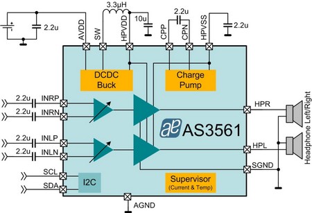

  全球领先的通信、工业、医疗和汽车领域模拟集成电路设计者及制造商奥地利微电子公司推出专为手机、便携式导航设备、音乐/媒体播放器以及其他使用耳机的设备设计的立体声耳机功放AS3560和AS3561。与传统的AB类功放相比,新推出的30mW耳机功放可根据输入信号不断地调节耳机电源轨电压,从而大大降低了功耗。
  AS3560是G类功放,AS3561采用H类拓扑,更加节能。G类拓扑可在3种电源轨之间切换,而H类拓扑则通过调节电源轨输出来适应不同的耳机音量输出。这两种器件使用差分输入,以尽量减少对地噪声和EMI敏感性的影响。两个通道打开时的静态电流仅有1mA,关断电流更是降低至5 µA以下。
  AS3560和AS3561 保持了卓越的音频性能,1 Vrms时信噪比大于100 dB,16 Ω输出时的THD为0.02 %,使之成为功耗和音频性能俱佳的器件。集成的电荷泵可产生一个与输入电源对称的负电源从而使音频信号可以直接回流到地,因此不需要体积庞大且昂贵的隔直流电容器,不但节省了空间,还将系统成本最小化。左右声道的音量可通过I2C接口分别调节,各32级可调。
