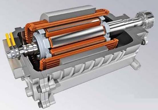

电动和混合动力车大多使用三相电机。虽然电机原理各不相同,但除了变速箱集成的应用以外,基本设计往往完全相同。位于电机外部的定子绕组产生旋转磁场,而转子位于电机内部。永磁同步电机(PSM)使用安装了磁体的转子。同步电机(SM)虽然没有磁体,但它使用了电励磁绕组,当有电流通过时便会产生磁场。异步电机(ASM)的原理不同于前两种。虽然可靠性好、使用简单的ASM电机结构简单,成本不高,但其体积较大,而且在特定工作领域效率不如PSM或SM电机。所以ASM电机主要用于成本优化型的混合动力系统,用以协助内燃机(加速功能),以及用于汽车制动过程中的能量回收。
高性能的永磁同步电机(PSM)或同步电机(SM)适用于纯电动汽车或支持纯电动行驶的强混合动力车。PSM电机目前是市场上的主流。它具有紧凑型设计的优点,并且在大部分的工作范围内均具有很高的效率。由于其紧凑型设计(短轴长),也适用于集成进变速箱外壳。但这种电机也存在一些技术挑战,包括实现低/零扭矩损失,安全性设计的复杂性以及磁体原材料的获取与成本。
  SM电机则没有这些问题,SM电机几乎在整个工作范围内均可提供高效率输出。 特别是,在高速时通过激励电流整流可以减少互感。这类电机的体积较大,但在轴驱动应用中也不全是劣势。安全性方面,SM电机的允许“切断”转子磁场,这样就不会在定子中产生感应电压。大陆集团在这类电机技术方面居于世界领先地位。大陆集团开发的SM电机将在2011年批量生产,届时欧洲的一家高产量生产商将推出其系列电动车。
大陆集团向其客户提供模块化和可扩展的系列电机产品。通过三种不同类型电机的使用,基于不同的电机长度和设计,客户解决方案便可以适应不同汽车生产商的要求。通过提高在不同类型电机中通用零部件的使用比例,大陆集团降低了电机成本,并能够更快地开发新系统,同时提高质量。
