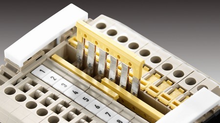

 拥有´WMF´家族(Weidmüller 多种功能系列)Weidmüller提供一个新型多功能接线端子系列能够简化和精确的路由和配送过程工程工厂和发电厂,值得引以为荣的是它的设计宽度仅为5毫米,这些节省空间的接线端子在单个模块联结各种功能,馈通、熔断功能。这种系统的更强优势在于包括一个集成的防护装置或者说PE联结,三通连接管路,同时连接以适应´BLZ´连接器。结合预装配电缆组和终端´BLZ´ 连接器,路由和配送使得即插即用变得简单,´WMF´ 接线端子配上世界知名的耐振和易维护夹具(螺旋)连接器,同时,拓宽了市场选择,能方便识别电气设备。用户也可以利用Weidmüller不同程序的配件以适应´WMF´家族的产品,以获得对他们最佳可能的选择应用。

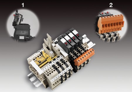

  为方便提供简单既精确的电气信号路由和配送,´WMF´ 新家族接线端子已经被设计应用在路由和配送盒上。同时配备了具有终端馈入装置,熔丝和熔断功能。Weidmüller设计的´WMF´家族具有一个袖珍的宽度为5毫米的统一的设计外形。集成的防护装置或者PE连接替代了防护装置连接设备或者PE接线端子。
  Weidmüller已推行一种路由和分配信号的创新解决方案,以代替联结每种单个信号的原有方式:即在两个路由等级之间借助一种螺旋式联结,这使得应用预装电缆组终端带´BLZ´ 连接器成为可能。简单插入联结器到接线端子上->即插即用-这样就减少了宝贵的接线时间。这种黑色的熔断器接线柱配备一种新型先进、结实、转动式保险丝座。更换保险丝是一个极其简单的程序,因为当转动式保险丝座打开了并且面朝上时,保险丝能够很快被更换。相对于同种类应用的尺寸参数系统,精确并且安全操作是本产品明显的区别性特征。在保险丝端子上有一种可选的LED状态指示器进行清晰指示——保险丝完好或者有故障。应用的LEDS具有一个高亮的电源,最小的电流泄漏率小于0.5mA,并且不受控制电路的信号干扰。´WMF´接线端子的特点是,当波束和形成回路通过交叉连接通路电位时,保证有极高的灵活性。此外,通过应用标准的´ZQV´交叉连接器,穿越大数量的极点时,中性导体使得用户能够收集一个额外的防护电位。
  ´WMF´家族式接线端子经受了上百万次的试验值得信任,它被配备在世界知名的箝位联结(螺旋)连接系统上。这种气密封式箝位联结系统具有防震性;而且易于维修,阻力低且提供既高又持久的接触力,应用箝位联结系统使得在一个单独终端点上连接两个导体成为可能,这种连接系统应用´WMF´接线端子能够适应以下导体尺寸和导体截面:介于0.5-4mm2的坚固且灵活的导体,介于1.5-4 mm2的绞合导体和介于0.5-2.5 mm2的金属圈。
  用户可以利用Weidmüller的不同的器件方案,运用´WMF´家族产品以取得最佳可能的应用解决方案。´SIHA 3´ 保险丝座对5×20保险芯子可用于保护信号线路,´SIHA 3´在有无红色发光二极管LED的情况下均可使用。标记信道适应明确且清晰可见的标识以辨别电气设备。这种设计特点用于提高路由和配送盒的清晰度,同时确保信号电路的明确识别。
