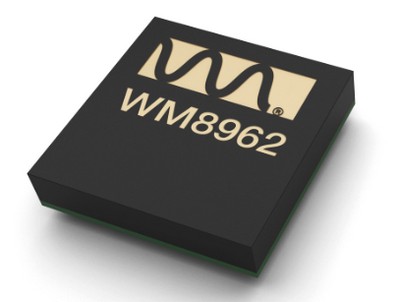

  欧胜微电子有限公司今日宣布推出编号为WM8962的业界领先的超低功耗立体声音频中心。它是专为各种便携式数字应用提供清灵通透的音频而设计,例如各种电子书阅读器、平板电脑、多媒体移动手机、游戏控制台、数码相机以及摄像机等。
  高灵活性的模拟混音选项、多个板上时钟发生器、高性能模拟数字转换器(ADC)和数字模拟转换器(DAC),以及对多种模拟和数字麦克风的支持都赋予WM8962在多种消费电子应用中支持广泛使用场景的能力。
  其灵活的音频增强数字信号处理器(DSP) 带有多种预设算法。虚拟的环绕立体声拓宽了立体声扬声器音频场景,因此可提供一个更加丰富的、令人沉浸的聆听体验;高清低音(HD Bass)可智能地增强低频,将那些小扬声器能够再现的频率加以扩展,而无需升高那些小扬声器无法再现的最低音频信号;ReTune™可将扬声器或麦克风路径的频率响应变得平直,从而将送变器的性能最大化。1个可配置DSP还包括诸如用于录音的3D拓宽、1个5段参量均衡器和1个动态范围控制器等功能。
  创新的WM8962采用了一个内置的电荷泵和接地参考输出,带有1个欧胜的W类超低功耗耳机驱动器,其设计旨在将效率和功耗进行优化的同时,降低直流接地偏压并将爆破音最小化。
  WM8962集成了1个立体声D类扬声器驱动器,它在电源电压为5V时,可为8Ω的负载提供每通道1W的驱动,或为4Ω的负载提供单通道2W的驱动。其低漏电流的出色电源抑制比(PSRR)和抑制爆破音的机制,也支持直接将电池连接到扬声器电源
  欧胜的微中心(Micro Hubs)产品线总监Barry Paterson说:“WM8962是欧胜创新的微中心产品系列的最新成员,它为全球各种大批量、高增长的消费电子应用提供在音频性能、灵活性、封装尺寸以及成本竞争力方面的最佳平衡。”
