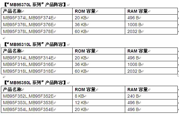

图1.MB95370L、MB95310L 及 MB95350L系列
