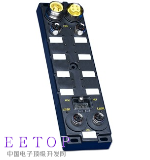

Molex公司推出SST™ IP67 PB3远程模块,该器件是具有on-board PROFIBUS*和以太网通信端口的链接器件,针对为Rockwell Logix控制器(Compact Logix, Control Logix, Soft Logix†等)增添PROFIBUS主从连通性提供了快速简便的解决方案
PB3模块具有与机架内(in-chassis)模块相同的功能,具有更大的灵活性和以太网连通性以简化监控工作。PB3模块经过设计可以安装在机器上或生产单元中,或者是工厂车间的任何便利位置。
重负荷的远程设计使得SST IP67 PB3远程模块可以直接安装在机器上或生产场地中,减少连接控制器和现场设备所需的昂贵的PROFIBUS电缆需求。设计用于工厂自动化、过程控制和复杂的机器应用,这款功能强大的模块可与Logix控制器执行高速PROFIBUS-DP数据交换,具有高达2KB输出和+2KB输出PROFIBUS过程数据。该器件可以完全集成在Rockwell软件架构中,具有附加指令、接入PROFIBUS DP-V1服务和诊断,以及直接访问RSLogix† 5000获取PROFIBUS I/O数据等功能,无需写入任何梯级逻辑(ladder logic)。
