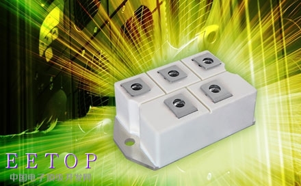

Vishay宣布,推出新系列三相桥式电源模块---VS-130MT...C、VS-160MT...C和VS-300MT...C,可提高重载的工业级应用的效率和可靠性。Vishay Semiconductors VS-130MT...C、VS-160MT...C和VS-300MT...C系列模块具有比前一代产品更高的输出电流、隔离电压和浪涌电流,同时减小了热电阻,采用5接头MTC封装。
今天发布的这些器件的输出电流高达130A~300A,隔离电压达1800V。为提高效率,功率模块将可承受的浪涌电流提高到2512A,电绝缘外壳的结到外壳热阻低至0.23℃/W。器件的MTC塑料封装结实耐用,可靠性高,螺纹接头与对标产品的接头可互换。
VS-130MT...C、VS-160MT...C和VS-300MT...C系列可用于工业电源、高频焊机、等离子切割和工业电池充电的三相整流,以及AC/DC电机控制的输入整流。器件符合RoHS,隔离电压达3600VRMS,正在申请UL认证。
