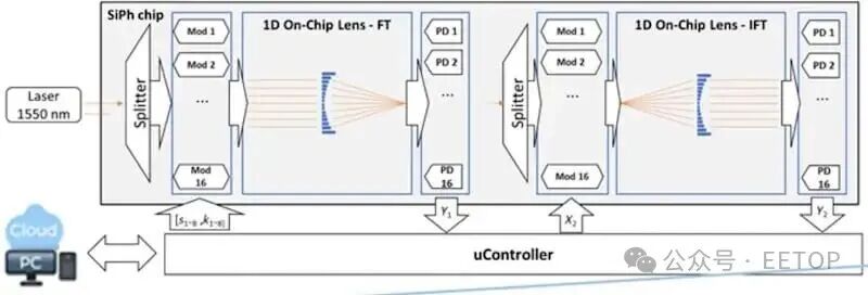

Schematic of the photonic joint transform correlator
光子联合变换相关器的示意图,包括硅光子芯片芯片外控制器。

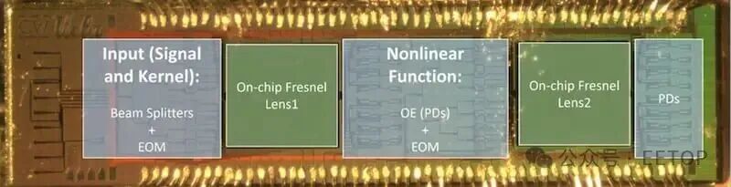

Optical microscope image of the fabricated SiPh chiplet.
所制造的SiPh芯片的光学显微镜图像。
