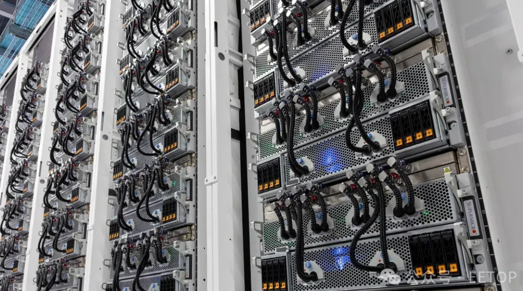

这些GPU服务器采用的是Nvidia HGX H100平台,每台服务器包含八个H100 GPU。HGX H100平台装在Supermicro的4U通用液冷GPU系统内,为每个GPU提供便捷的热插拔液冷功能。这些服务器被装载在机架上,每个机架可容纳八个服务器,即每个机架64个GPU。1U冷却总管夹在每个HGX H100之间,为服务器提供必要的液冷。每个机架底部另设有Supermicro 4U单元,配备冗余泵系统和机架监控系统。

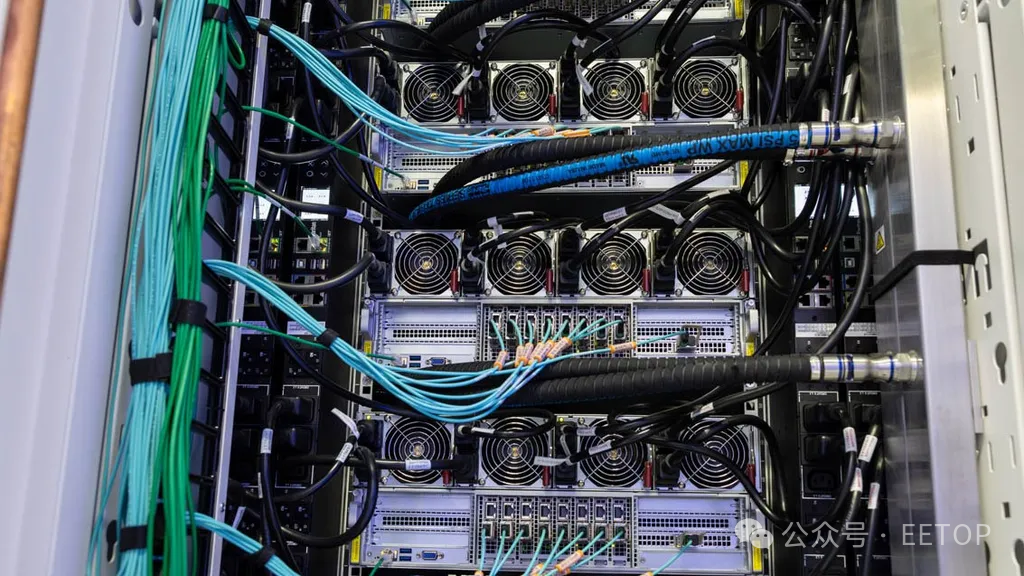

这些机架成组排列,每组八个,总计512个GPU。每个服务器配有四个冗余电源,机架后部展示了三相电源、以太网交换机及机架级总管,为所有液冷设备供电。Colossus集群中有超过1,500个GPU机架,约200组。根据Nvidia首席执行官黄仁勋的说法,安装这些200组GPU仅用了三周时间。

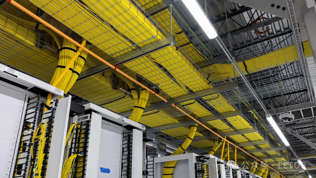

由于AI超级计算机集群在持续训练模型时对带宽要求极高,xAI在网络互联方面不惜重金投入。每块显卡都配备了一个400GbE的专用网络接口控制器(NIC),每个服务器还额外配备一个400Gb的NIC。这意味着每个HGX H100服务器的以太网速度可达3.6Tbps。是的,整个集群都运行在以太网上,而非超级计算领域常用的InfiniBand或其他异构连接。

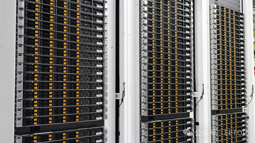

当然,像 Grok 3 聊天机器人这样基于训练 AI 模型的超级计算机需要的不仅仅是 GPU ,还需要大量的CPU才能运行。因此,Colossus还配置了CPU计算服务器,其外观与Supermicro存储服务器极为相似。视频显示,这些服务器多为NVMe直通的1U服务器,采用某种x86平台CPU,配备后置液冷系统,用于存储和CPU计算。
