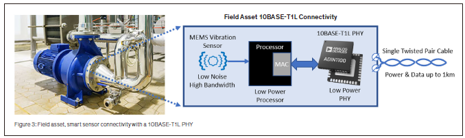

图3:采用10BASE-T1L PHY的现场资产、智能传感器连接

通过单条长达或超过1千米的双绞线(在单条双绞线上同时传输功率和数据),提高智能传感器安装的灵活性。
现在,通过在现场资产上运行的网络服务器,我们可以远程获取并随时随地访问资产运行状况信息,使得维护人员无需再“四处走动”来监控资产运行状况,帮助大幅节省了成本。
ADIN1100
(ADI的10BASE-T1L PHY)可以在超过1200米长的单条双绞线上实现更低功耗的以太网连接,其功耗仅为39 mW。采用10BASE-T1L之后,可在单条双绞线上同时提供功率和数据。10-Mb数据带宽通信链路可在同一条电缆上传输大量功率,为现场资产提供智能传感器、功率和连接带宽,以实现新型状态监控应用。采用10BASE-T1L连接之后,获取资产运行状况信息变得更加容易,因为这些信息现在可通过融合IT/OT以太网网络获取。10BASE-T1L可在危险区域内使用(本质安全区域0),用于实施过程自动化部署,有时候被称为以太网APL。10BASE-T1L/以太网APL将提供新的低功耗连接解决方案,将资产运行状况监测智能传感器连接到用于实施
